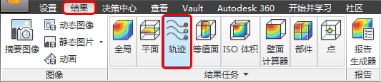

1. 单击“结果”选项卡中的“迹线”
