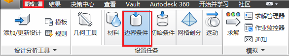

1. 单击“设置”选项卡上的“边界条件”

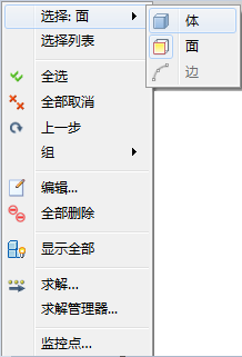

2. 在模型外的区域单击鼠标右键。单击“选择类型”,然后单击“体”
3. 隐藏以下部件:
模型应与下图相似:
4. 在模型外的区域单击鼠标右键。单击“选择类型”,然后单击“面”

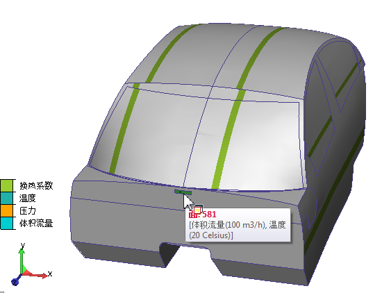

5. 冷空气通过挡风玻璃下方的矩形开口进入座舱。我们将为此面指定温度和流速。选择此面,然后单击上下文工具栏中的“编辑”按钮。

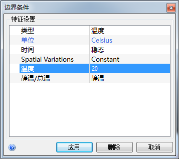

6. 类型 = 温度单位 = 摄氏度温度 = 20。单击应用
7. 若要将流速应用到同一个面,单击鼠标右键并从菜单中选择“上一个”
8. 单击鼠标右键,然后选择“编辑...”

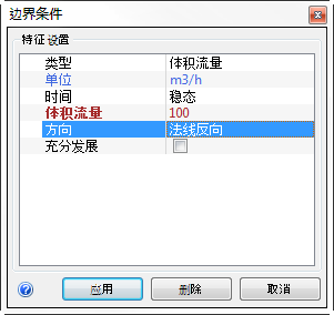

9. 类型 = 体积流量单位 = m3/h体积流量 = 100

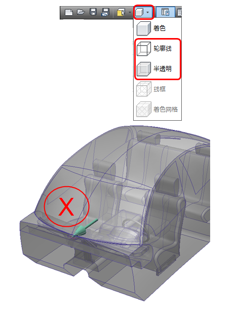

10. 若要确保流动方向正确,从“快速访问”工具栏将模型显示为“轮廓”或“透明”。观察流动方向箭头。如果不正确,在“边界条件”对话框的“方向”行中单击法线反向。单击应用

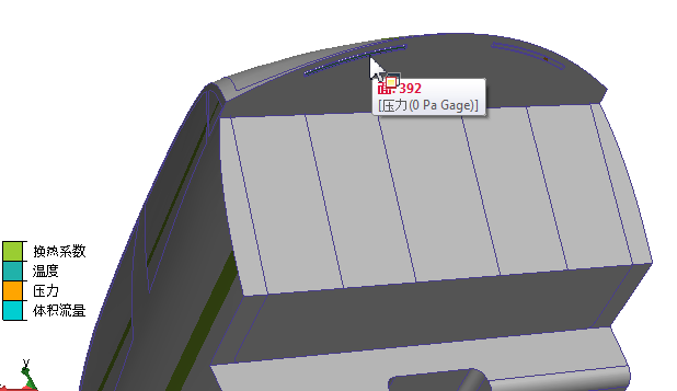

11. 将模型外观恢复为“着色”,并旋转模型。选择座舱后部的两个弧形面。单击上下文工具栏中的“编辑”按钮。
注: 气流从此处流出座舱。
12. 类型 = 压力压力 = 0。单击应用

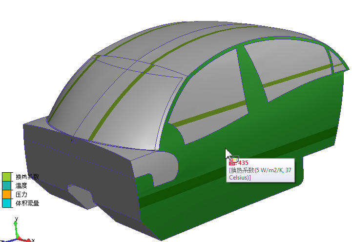

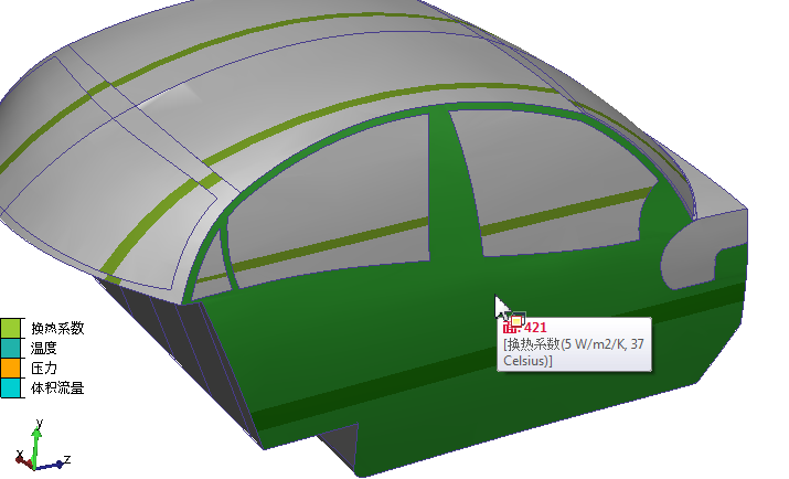

13. 若要模拟热环境中的静止车辆,在乘客座舱的侧面和顶部应用换热系数。选择以下面,然后单击上下文工具栏中的“编辑”按钮:

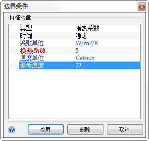

14. 类型 = 换热系数系数单位 = W/m2/K换热系数 = 5温度单位 = 摄氏度参考温度 = 37。单击应用
注: 此分析假定向外部环境传热的效果最差。在 Autodesk Simulation CFD 中,可进行更加详细和精确的环境散热分析。这将需要对车辆周围的空间进行建模。在很多情况下没有必要这样,因为此处使用的连续散热估测将可产生最差的工况,而所用时间短得多。这样,可以将更多时间用于比较备选设计。
15. 确认所有正确的边界条件均已应用:
