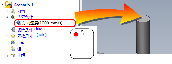

- 将未指定的设置从设计分析栏拖到模型实体上:
注: 若要指定当前已指定给对象的设置,将其从设计分析栏拖到模型实体上。
