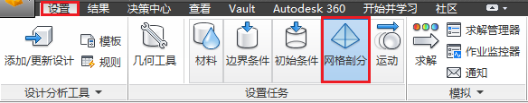

1. 单击“设置”选项卡中的“网格大小”:

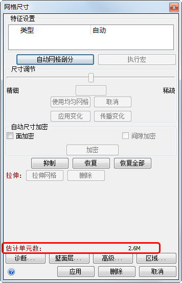

8. 若要确定网格是否需要修改,请选中“估计单元数”。右键单击模型外的区域,然后单击编辑...。记下单元数。
注: 您看到的数字可能略有不同,这取决于模型中由于源 CAD 系统而产生的细微差异。
注: 请记住,每一百万个单元需要大约 2 GB 的 RAM。
9. 观察模型中的网格分布。请注意,管道中的网格过于粗糙,而座位上的网格过于细密。
注: 网格预览显示贯穿管道厚度的节点。在重要的通道中设置 3 到 4 个节点可获得更好的效果,因此我们将在此处加密网格。相比之下,座位中的网格分布过于细密。由于内表面的网格分布不会显著影响流体区域的网格,在此处粗化网格将可减少所需的分析资源和时间。

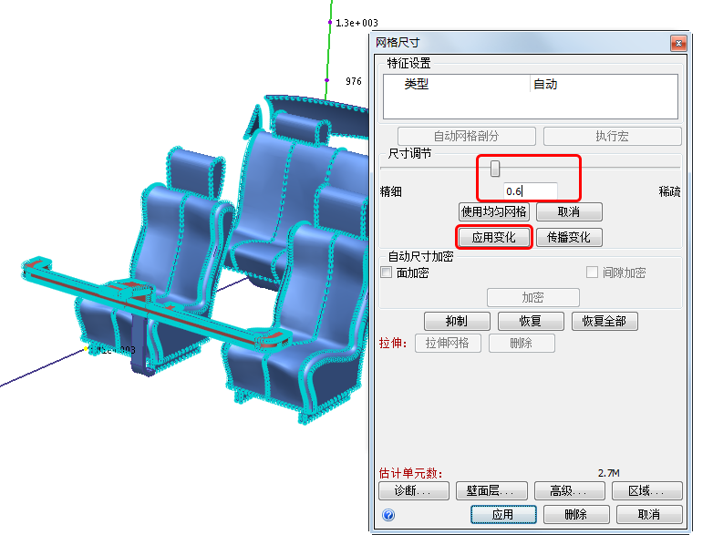

10. 选择管道中的两个空气体。在“网格尺寸”对话框中,将“尺寸调节”滑块拖动到约为 0.6 的位置。单击“应用变化”。

12. 选择座舱空气部件。在“网格尺寸”对话框中,将尺寸调整滑块拖动到 2 附近(或在字段中输入 2 并按 Enter 键)。单击“应用变化”。
13. 若要查看新的估计单元数,请在“网格尺寸”对话框中单击“传播变化”。记下相对于初始近似值的减少量。
注: “传播变化”可根据对单独的部件、面和边进行的更改重新计算网格分布。若要查看新的网格分布和近似单元数,单击“传播变化”。但是请注意,在生成网格时自动应用“传播变化”。
注: 在考虑要将网格设置到的细密程度时,记住先生成粗糙网格然后再将其加密通常比较容易。这种方法通常能够以最经济的方式使用您的时间和资源。
