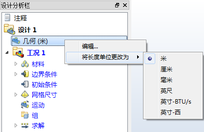

使用“几何”分支执行这三项主要功能:
对设计进行的几何设置适用于该设计中的所有工况。
若要为设计设置单位,选择“长度单位”
注: 设计分析中的所有设计都必须使用相同的长度单位。
注: 在工况开始运行后,将无法再更改分析长度单位。:如果需要更改长度单位,必须在首次开始模拟之前进行。

若要访问几何工具,请依次单击“设置”>“设置任务”>“几何工具”。或者,在设计分析栏中的“几何”分支上单击鼠标右键,然后单击“编辑...”

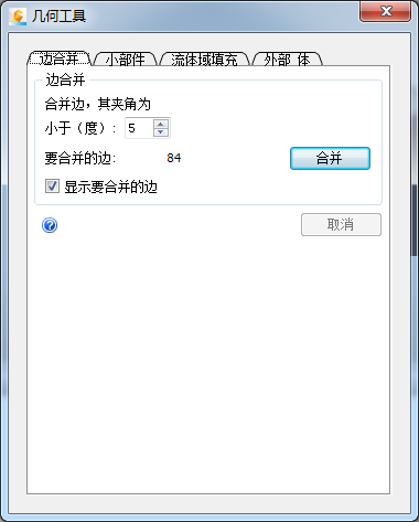

若要合并以低于指定偏转角度的夹角相交的边,可使用“边合并”
“边合并”可在偏角小于指定公差的情况下,合并有共同顶点的边。这种工具可减少边的数目(尤其是短边),从而降低总体网格密度并加快分析完成速度。
拐点由其正切夹角决定,该值在“边合并”对话框中的上限为 15 度。
关于“边合并”
如果某顶点有两条以上的边与其相连(如左图所示),“边合并”工具将会失效。类似地,如果夹角大于指定角度,这些边也不能合并(如右图所示):
或者,单击此处了解有关“边合并”的详细信息...
