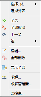

  1. 打开“材料”快速编辑对话框(四种方法):
    • 在部件上单击鼠标左键,然后在上下文工具栏中单击“编辑”图标。
    • 右键单击部件,然后单击编辑
    • 右键单击“设计分析”栏“材料”分支下的部件名称,然后单击编辑
    • 单击“材料”上下文面板中的“编辑”
