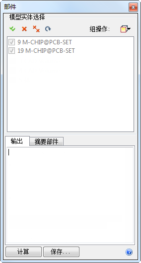

单击“结果”选项卡中的“部件”
单击“组操作”按钮,然后选择“中型芯片”组。
若要将这些部件指定为“摘要部件”,请选中“模型”实体选择区域中每个部件旁边的复选框。

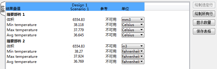

在“输出”栏的“关键值”选项卡中查看结果表格
注: 此程序在简表中提供结果。现在,可以方便地比较和绘制两个芯片的结果。利用此技巧,可比较多种设计和场景中的结果。
