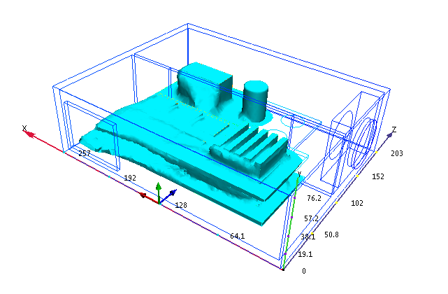

单击“结果”选项卡中的“等值面”
若要创建等值面,请单击“等值面”上下文面板中的“添加”
若要显示温度等值面,选择“等值面”上下文菜单的“数量”“着色依据”菜单中的“温度”
注: 使用等值面来识别温度最高和最低的位置。
若要删除等值面,右键单击该面,并选择删除
