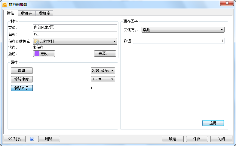

创建内部风扇材料
若要打开“材料”快速编辑对话框,请单击“材料”上下文菜单中的“编辑”
将“类型”更改为内部风扇/泵
材料线上,单击编辑...
“名称”字段中输入名称“风扇”
保存到数据库菜单选择我的材料
单击“流动”按钮。
变化方式 = 常数
值 = 0.56。单位 = m3/min
单击应用
单击“旋转速度”按钮。
变化方式 = 常数。值 = 0 RPM。单击应用
单击“滑移因子”按钮。
变化方式 = 常数。值 = 1。单击应用
单击保存
单击确定
