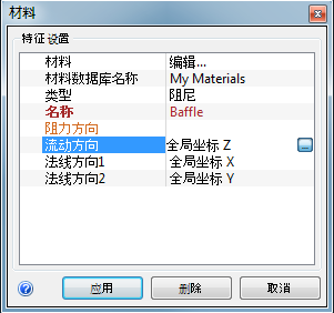

将阻尼材料指定给挡板
隐藏外壳和空气部件(如果已显示)。
选择过滤器。
使用以下一种方法打开“材料”快速编辑对话框:
材料数据库名称 = 我的材料
类型 = 阻尼
名称 = 挡板
流动方向:单击“...”按钮
单击“流动方向”对话框中的 Z 按钮。
(在“材料”快速编辑对话框中)法线方向1 = 全局坐标 X
法线方向2 = 全局坐标 Y(自动选择)。
单击应用
