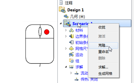

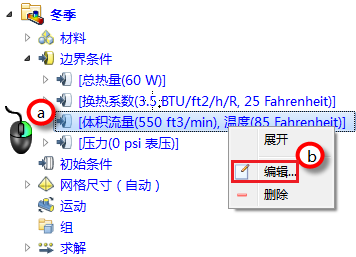

1. 在设计分析栏中,在“夏季”上单击鼠标右键,然后单击“克隆...”

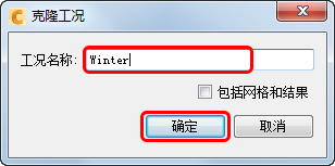

2. 输入名称“冬季”,然后单击“确定”

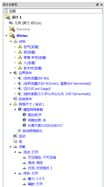

3. 在设计分析栏中,您应可以看到“冬季”工况。
注: 针对“夏季”工况定义的所有设置也会指定给“冬季”工况。在接下来的一系列步骤中,我们将更改送风温度和外部参考温度。

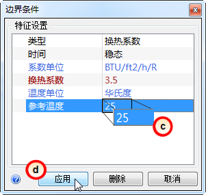

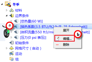

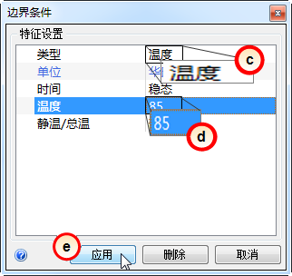

4. 更改外部参考温度:
5. 更改送风温度:

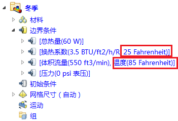

结果应为...
“冬季”工况的设计分析栏中应包含这两个更新的值。所有其他值应该与“夏季”工况中的值相同:
