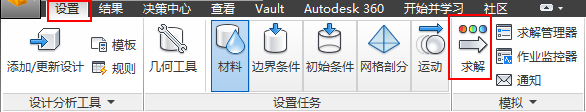

在此步骤中,我们将启用要用于这些模拟的物理模型(传热)。
1. 单击“设置”选项卡中的“求解”:

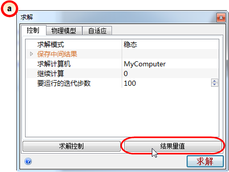

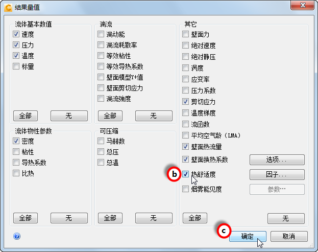

2. 选择“热舒适度”结果数量:
- b. 在“结果量值”对话框中,选中“热舒适度”。
- c. 单击确定。

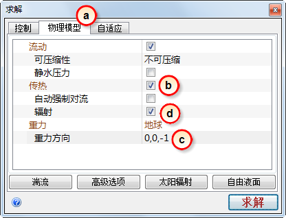

3. 定义物理模型:
- a. 单击“物理模型”选项卡。
- b. 选中“传热”。
- c. 将“重力方向”更改为 0, 0, -1。
- d. 选中“辐射”。
4. 单击右上角的“X”以关闭“求解”对话框。

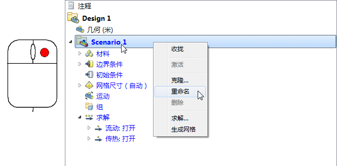

注: 现在,“夏季”工况已设置完毕,建议使用比“工况 1”更具描述性的名称来重命名该工况。
5. 在设计分析栏中的“工况 1”上单击鼠标右键,然后单击“重命名”。
6. 输入“夏季”以替换“工况 1”。
