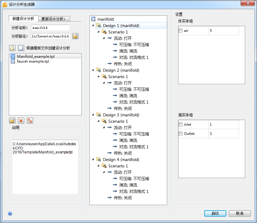

克隆设计并与 CAD 设计进行关联
在这一步中,我们将复制初始设计三次,以创建一个包含四个设计的设计分析。然后将每个设计分别与 CAD 中的设计进行关联。
“设计1”上单击鼠标右键。
单击“设置当前配置”,并确认已从列表中选择“歧管-01”
右键单击"设计 1",然后选择"克隆..."
输入设计名"设计 2",然后为配置选择"歧管-02"
单击确定
注: 展开设计2的场景,以确认其包含前面创建的设置且已映射到相同的 CAD 实体组。
“设计 1”上单击鼠标右键,然后选择“克隆...”
输入设计名“设计 3”,然后为“配置”选择“歧管-03”
单击确定
输入设计名“设计 4”,然后为“配置”选择“歧管-04”
单击确定
注: 设计分析应与下图类似:
单击“启动”,以在 Autodesk® CFD 中创建设计分析。
