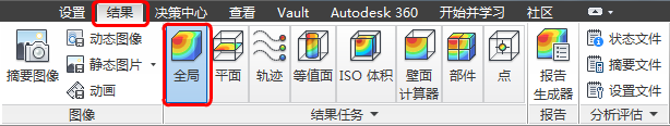

1. 从“全局”上下文面板的“全局结果”菜单中选择“温度”,将显示的结果更改为“温度”:

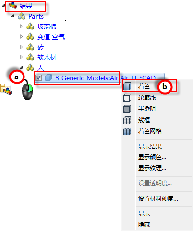

3. 为清晰起见,为参观者着色。
注: 请确保展开“结果”下的“材料”分支,而不是直接展开“夏季”工况下的材料。

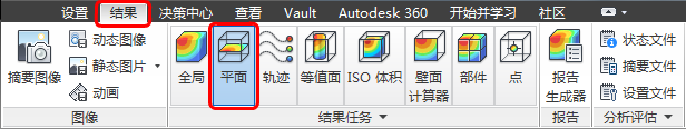

4. 单击“结果”选项卡中的“平面”
5. 若要创建平面,请单击“平面”上下文面板中的“添加”

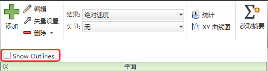

6. 如果选中了“显示轮廓线”复选框,请将其取消选中。(可能需要展开“平面”上下文面板中的下拉菜单,才能看到此选项。)
注: 这通常可以提高平面的清晰度,使其更易于查看细微的细节。

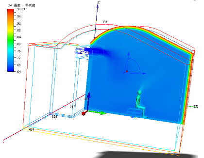

注: 该模型应与下图相似。可能需要旋转模型才能看到与下图相同的视图:
注: 为了方便通过此视图比较“夏季”和“冬季”工况,我们将此视图捕获为“摘要图像”。
7. 若要保存摘要图像,请单击“结果”选项卡中的“摘要图像”
注: 此图像现在已保存到设计分析中。很快,我们就会自动将此图像的设置应用到“冬季”工况,然后比较两个温度场...
