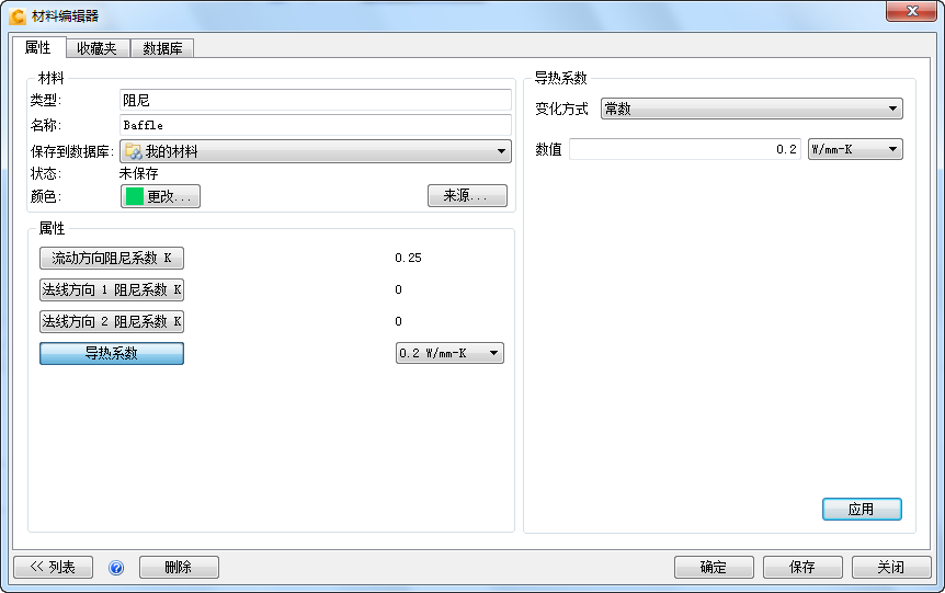

创建挡板阻尼材料
若要打开“材料”快速编辑对话框,请单击“材料”上下文菜单中的“编辑”
类型 = 阻尼
材料线上,单击编辑...
在“名称”字段中输入名称挡板
保存到数据库菜单选择我的材料
单击流动方向阻尼系数 K 按钮
变化方式 = 开孔率
值 = 0.25
单击应用
单击“法线方向 1 阻尼系数 K”按钮
变化方式 = 开孔率
值 = 0
单击应用
单击“法线方向 2 阻尼系数 K”按钮
变化方式 = 开孔率
值 = 0
单击应用
单击导热系数按钮。
值 = 0.2 W/mm-K
单击应用
单击保存
单击确定
