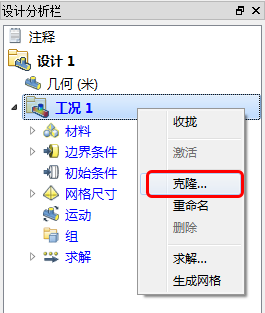

若要克隆场景,请右键单击该场景,并单击克隆...

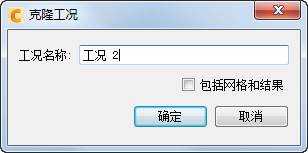

出现提示时,请为场景设置唯一的名称。确保未选中“包括网格和结果”,因为我们将使用新设置运行克隆场景。

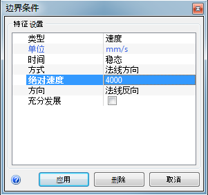

单击“设置”选项卡中的“边界条件”
选择两个入口并将两者的速度都更改为 4000 mm/s,以更改入口速度边界条件。
