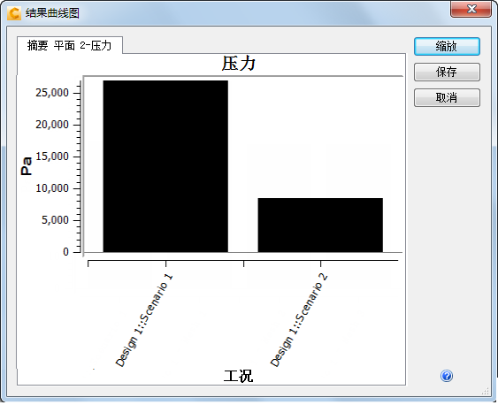

您可以比较两个工况中的压降,在“平面”选项卡上:
若要打印压力,请单击“压力”,然后单击“绘制选定行”
