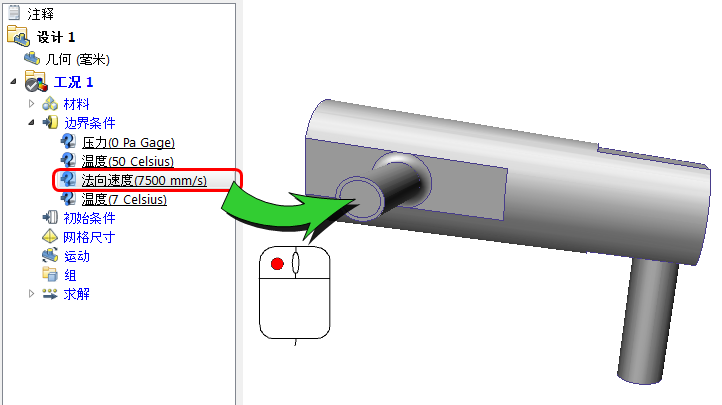

单击“速度”条件,并将其拖到其中一个入口上:

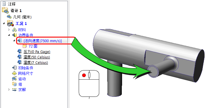

单击“速度”条件,并将其拖到另一个入口上:

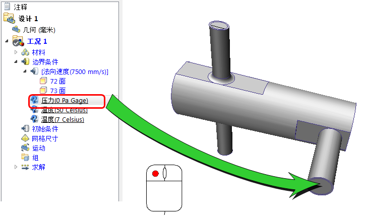

单击“压力”条件,并将其拖到出口面上:

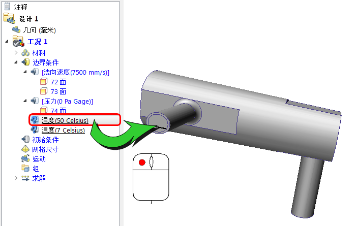

单击“温度”(50摄氏度)条件,并将其拖到热端入口上:

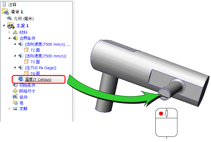

单击“温度”(7摄氏度)条件,并将其拖到冷端入口上:
