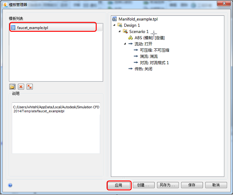

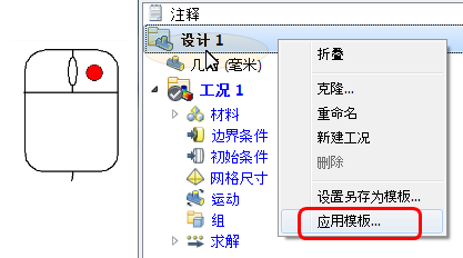

在“设计”分支上单击鼠标右键,然后选择“应用模板...”
选择 faucet_example.tpl,然后单击应用
在提示框内单击

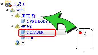

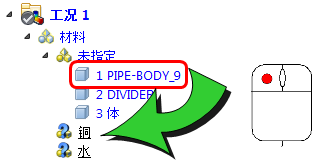

注: 设置可直接拖放到“设计分析”工具条的部件上或模型上。在这一步中,我们将把设置拖放到“设计分析”工具条上的部件名称上。
单击管体部件,然后将其拖放到材料上。
单击隔板部件,然后将其拖放到材料上。

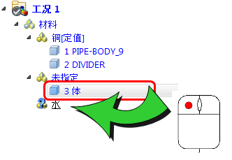

“体”部件上单击鼠标左键,然后将其拖到“水”材料上。
