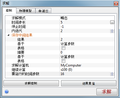

单击“设置”选项卡中的“求解”
单击“物理模型”选项卡。
流动 = 关闭
传热 = 打开
单击“控制”选项卡。
求解模式 = 瞬态
时间步长 = 5
内迭代 = 2
结果(“保存中间结果”下)= 2
继续计算 = s100
要运行的时间步数 = 16

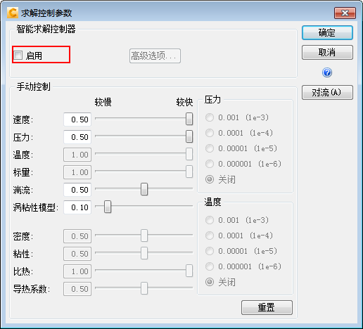

在此模拟的第一阶段中,已启用智能求解控制器来控制该分析稳态阶段的收敛级数。在瞬态阶段中,我们需要禁用智能求解控制器:
单击求解控制
在“求解控制参数”对话框中,取消选中“启用”,然后单击“确定”
单击“求解”开始分析。
这些设置将导致求解随时间而变化。
时间步长为 5 秒,我们将运行 16 个时间步长,因此总共为 80 秒。这将进行两个完整周期的瞬态入口温度求解(周期 = 40 秒)。
将“结果保存间隔”设置为 2 会每隔一个时间步(每 10 秒)进行一次保存。
我们将每时间步长的迭代次数减小为 2,原因在于仅流动传热是线性的,因此不需要默认的 10 次内迭代。
