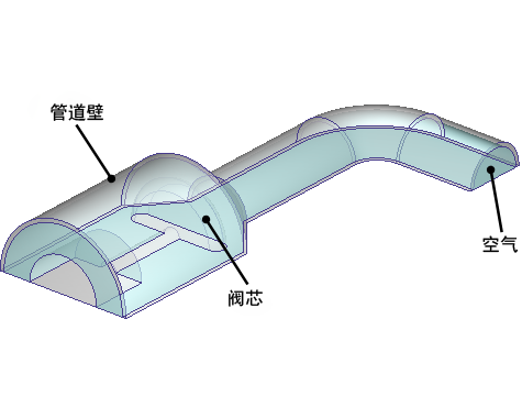

在本教程中,我们将计算汽车 EGR 阀中的稳态流动和温度分布随时间的变化。阀的供给流量恒定,入口温度则随时间变化。
分析几何模型包含三部分:管道外壁、提升阀和空气:
本教程中的过程分为两个阶段:
- 求解流动,这将为我们揭示速度分布情况,从而有助于确定滞止区域和其他流动效率低下的问题。这还能揭示阀所产生的压降。
- 冻结流动解决方案,进行瞬态传热求解。这有助于识别是否存在任何热梯度过大的组件,以及是否因此而导致组件热应力过高和故障。
