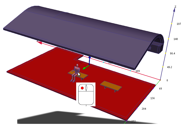

注: 墙和空气部件仍应处于隐藏状态,以便于访问参观者。如果未隐藏,只需在这两者上单击鼠标中键即可将它们隐藏。这样可以更轻松地选择参观者。
1. 通过在参观者上单击鼠标左键以将其选中。

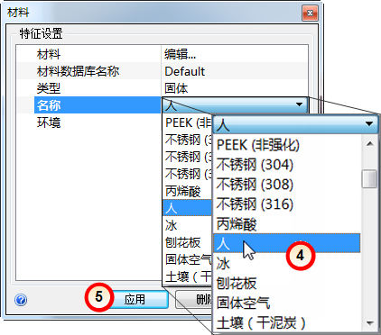

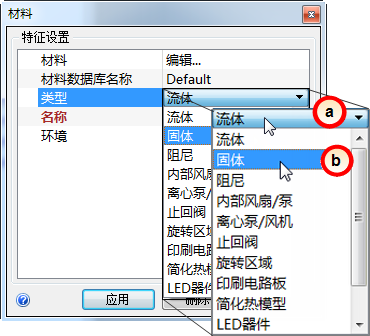

3. 在“材料”快速编辑对话框中,选择材料类型:
4. 从“名称”菜单中,选择“人”
5. 单击“应用”
结果应为...

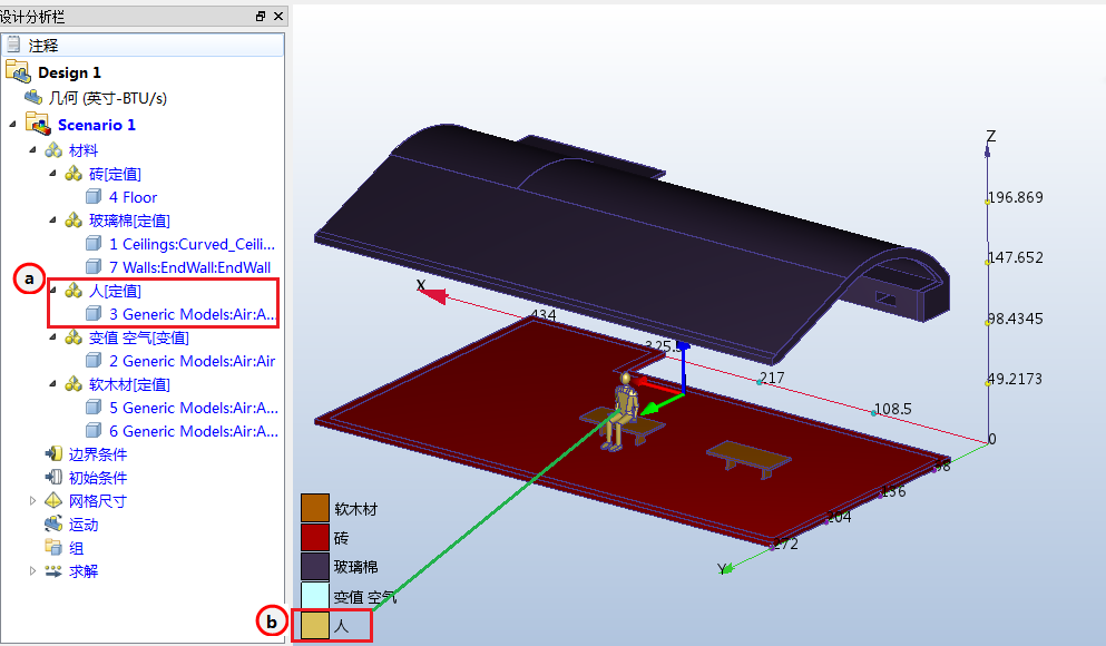

6. 若要验证“硅”材料是否已正确指定,请查看设计分析栏和部件颜色:
注: 如果一切正常,请继续下个一步骤。如果存在问题,现在即可将其修复。
