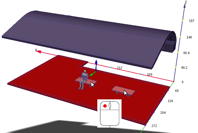

展厅中的两张长椅由木材制成,因此在此步骤中,我们将为其指定“木材”材料。
注: 墙和空气部件仍应处于隐藏状态,以便于访问长椅。如果未隐藏,只需在这两者上单击鼠标中键即可将它们隐藏。这样,选择长椅就会轻松得多。
1. 通过在每张长椅上单击鼠标左键将它们都选中。

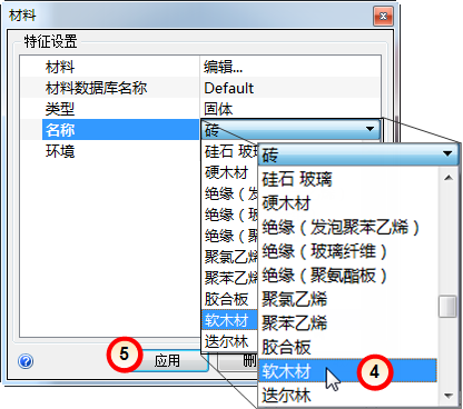

2. 单击“材料”上下文面板中的“编辑”
3. 若要更改材料,请执行以下操作:
4. 从“名称”菜单中,选择“软木材”
5. 单击“应用”
结果应为...

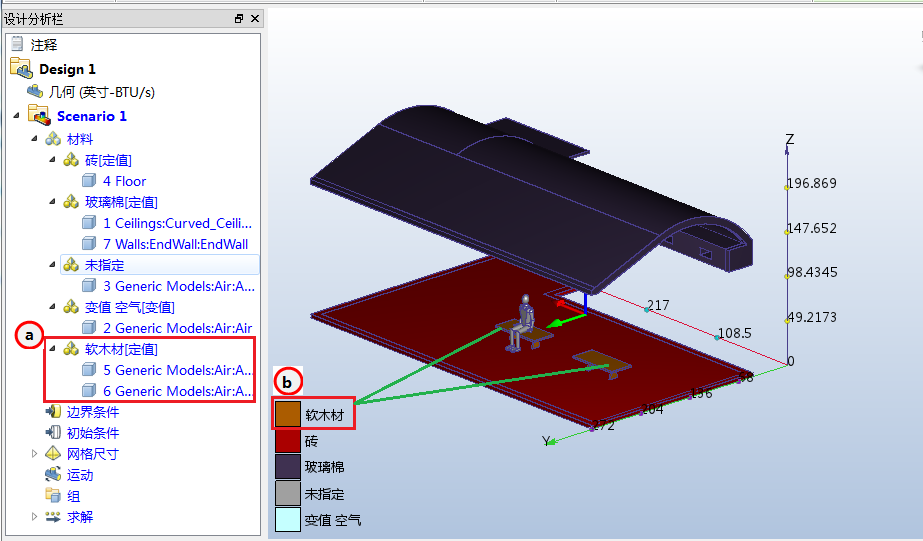

6. 若要验证“木材”材料是否已正确指定,请查看设计分析栏和部件颜色:
注: 如果一切正常,请继续下个一步骤。如果存在问题,现在即可将其修复。
