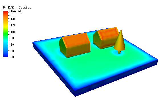

温度结果
单击“结果”选项卡。
在本步中,我们检查温度和太阳热流量,以理解太阳对邻居房屋的加热效应。您应该可以看见由房屋和树产生的阴影。
单击“结果”选项卡中的“全局”
“全局”上下文面板的“全局结果”菜单中选择“温度”
隐藏周围的空气(中键单击)以显示房屋。
注: 如果我们在分析中加入了自然对流,该温度将更真实。
注: 太阳位置很高,导致由房屋和树产生的阴影很短。此邻居房屋荫蔽不足!
