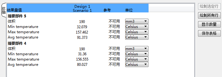

结果部件非常适用于确定所选部件上的温度。若要比较多个部件的结果,请将其转换为“部件摘要”,然后在“输出”栏的“关键值”选项卡中查看其结果。
单击“结果”选项卡中的“部件”
选择这两栋房子。
选中每个部件相邻的复选框(在模型实体选择区域)。
若要开始比较结果,请单击“决策中心”选项卡:
在决策中心的“摘要值”上单击鼠标右键,然后单击“更新摘要值”
在输出栏的“关键值”选项卡中查看结果表格。
注: 此程序在简表中提供结果。现在,可以方便地比较和绘制两栋房屋的结果。利用此技巧,可比较多种设计和场景中的结果。
