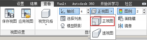

注: 如果显示模型时禁用了“透视投影”,则可以更加方便地选择散热片的面。如果将其禁用,模型看起来应像这样。请注意,应该能够看到散热片之间空气间隙的下边缘:
如不可见,请单击“视图”>“透视模式”,然后选择“平行模式”

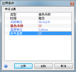

使用以下一种方法打开“边界条件”快速编辑对话框:
类型 = 换热系数
系数单位 = W/m2/K
换热系数 = 10
温度单位 = 摄氏度
参考温度 = 25
单击应用
