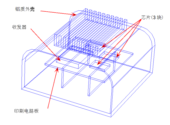

在本教程中,我们将分析仅通过自然对流进行冷却的密封电信模块内部的空气流和温度分布。
铝质壳体中包含多个发热组件。不使用风扇或其他有源设备来冷却组件。所有传热均由壳体内的浮力流以及与外壳之间的传导产生。
我们将在空气静止的环境中模拟该模块。这意味着周围空气的自然对流是消除该组件所散发的热量的主要机制。由于我们不模拟外部空气,所以通过施加到壳体外表面的换热系数(对流)边界条件来模拟这种情况。
