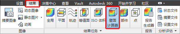

在本步骤中,我们使用“结果”对话框中的“壁面”工具计算汽车上的气动力。
若要评估壁面上的作用力,请单击“结果”选项卡中的“壁面计算器”

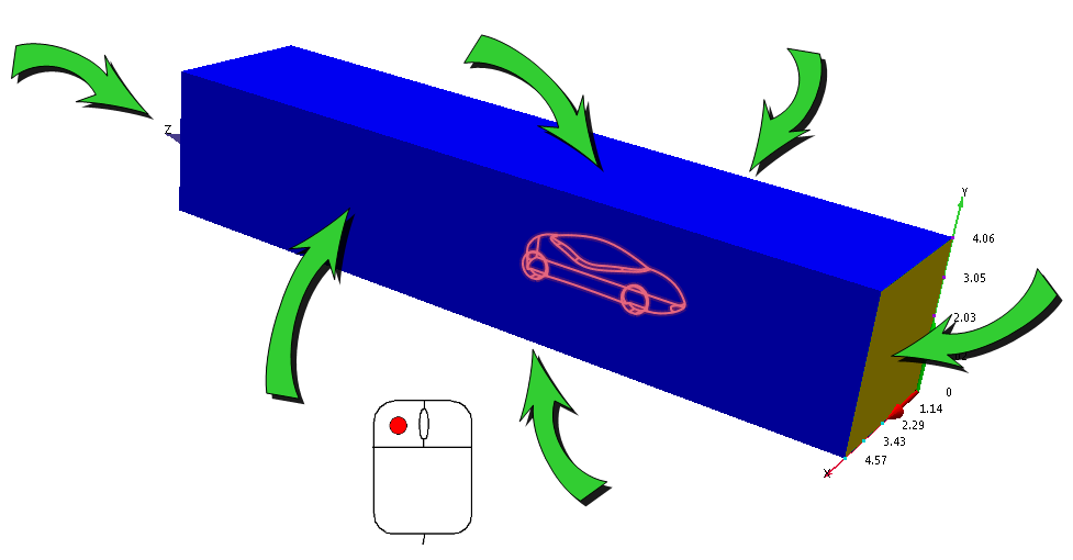

在“壁面结果”对话框中,单击“全选”
左键单击以取消选择赛车外的每个表面:
注: 这些表面包括风洞的入口、出口以及四个侧面。当取消选择某个表面时,其边界不再亮显为红色。
选中
单击计算
注: “输出”选项卡会自动显示。
滚动到列表底部。汽车的总受力状况在输出列表的“摘要”部分列出。
