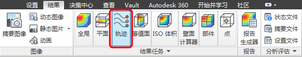

单击“结果”选项卡中的“迹线”
在“迹线”上下文面板中,将“种子类型”设置为“矩形”,并将“种子阵列”设置为“栅格”。单击“添加”

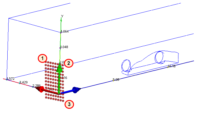

我们可以使用入口平面作为平台,在其上绘制迹线种子:
  1. 单击以定义种子栅格的第一个角点,如下所示。
  2. 将栅格拖动到第二个角点,然后单击。
  3. 将栅格拖动到第三个角点,然后单击。这将完成栅格并绘制迹线。
您应看到迹线从入口延伸、越过汽车并通过风洞出口。

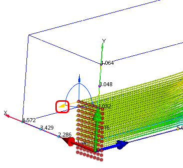

若要将种子移动到汽车上离关注区域更近的位置,请单击黄色的轴,然后将其拖动到汽车后的尾流中:

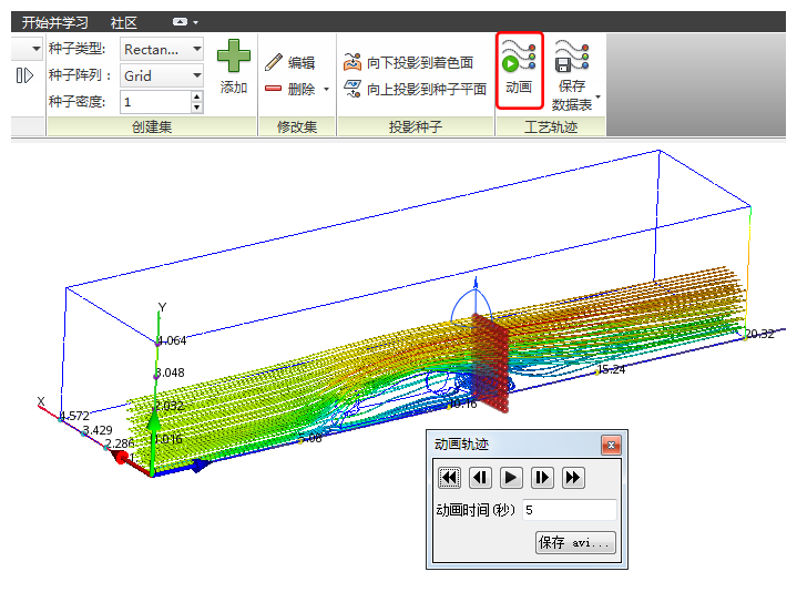

若要以动画演示,请单击“动画演示”,然后单击“以动画演示迹线”对话框上的“播放”按钮。
单击“暂停”按钮可停止动画。
