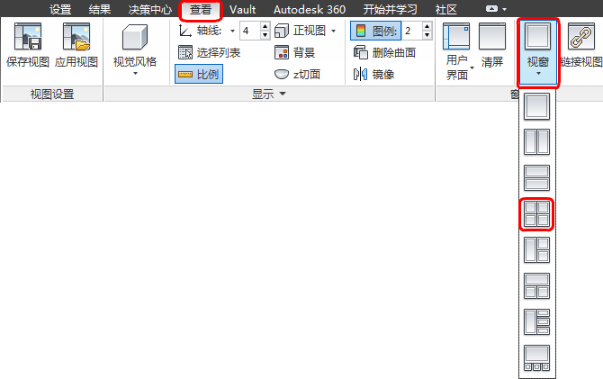

若要显示四个视口,请单击“视图”选项卡中的“视口”,然后选择四个视口:

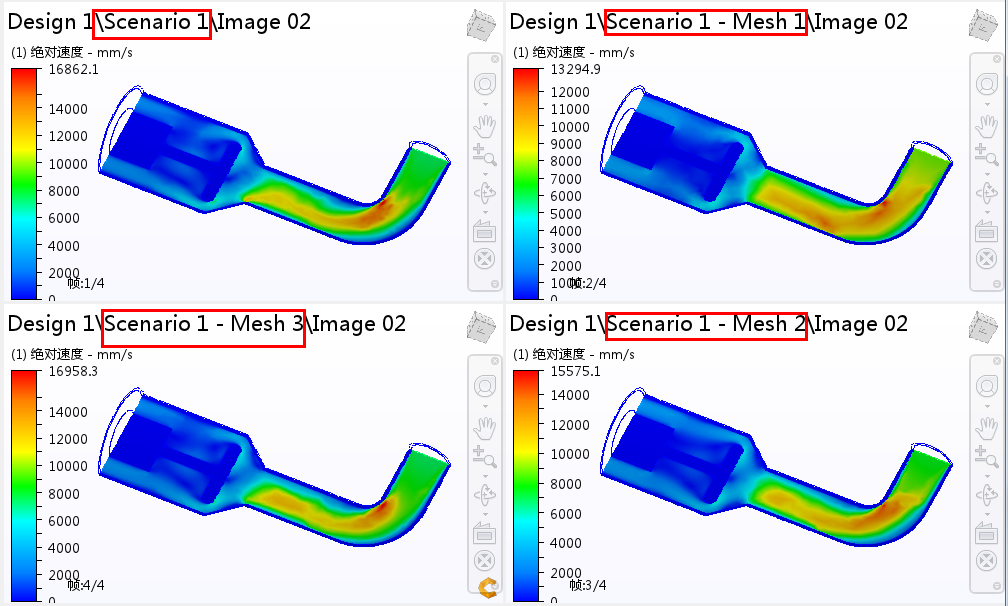

放大并调整模型方向,以便清晰地查看网格对结果的效果:单击每个视口,并使用“设计评估中心”中的滑块以显示工况,如下图所示:
注: 在此图像中,初始网格的结果显示在右上角,最终网格的结果位于左上角。请注意弯头处分隔区域下游的清晰度差异、阀面的冲击以及阀面再循环区域下游。请注意,较低位置行中的两个中间载荷步的流动特征的递增。
