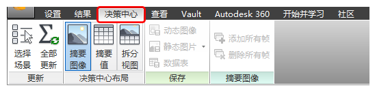

若要开始比较结果,请单击“决策中心”选项卡:

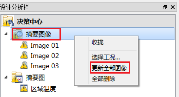

在决策中心的“摘要图像”分支上单击鼠标右键,然后单击“更新所有图像”

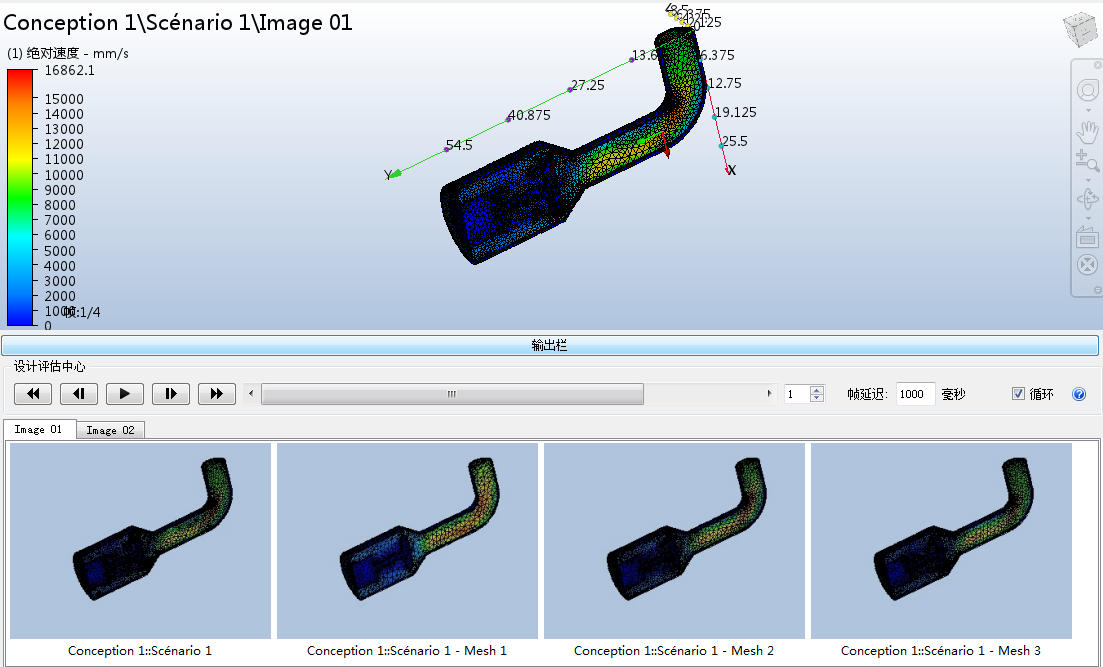

应启用输出栏的“设计评估中心”选项卡。单击“图像 1”以显示网格摘要图像:
注: 每个工况的缩略图视图将显示在“设计评估中心”中。最终的网格将显示在图形窗口中。
若要比较四个网格,请使用“设计评估中心”中的滑块和“VCR”控件。
注: 当您从左向右移动滑块时,您会看到最终的网格,之后依次是第一个(最粗)网格和两个中间(精细)步骤。导航模型以查看网格调整对模型的完整效果。
