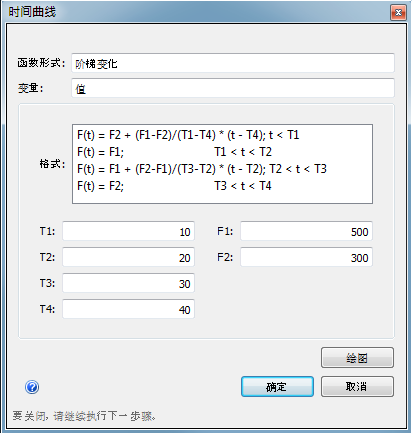

时间曲线 = 阶梯变化
在“时间曲线”对话框中:
T1 = 10、T2 = 20、T3 = 30、T4 = 40
F1 = 500、F2 = 300
单击确定
单击应用
注: 这将使入口温度在 500 与 300 摄氏度之间变化
