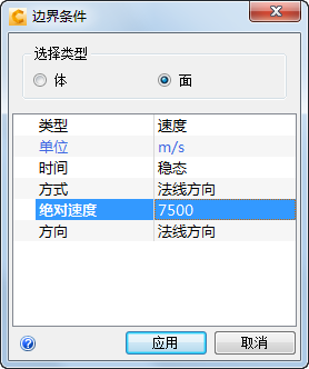

创建速度边界条件的步骤:
右键单击场景1,然后单击添加边界条件...
类型 = 速度
单位 = 毫米/秒
绝对速度 = 7500
单击应用

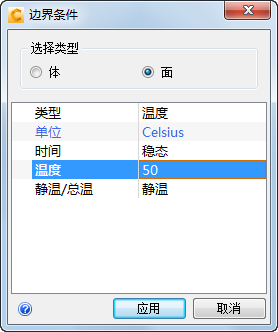

创建温度边界条件的步骤:
类型 = 温度
单位 = 摄氏度
温度 = 50
单击应用

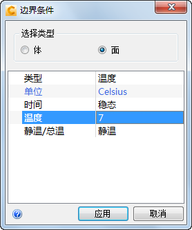

类型 = 温度
单位 = 摄氏度
温度 = 7
单击应用

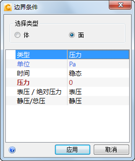

创建出口压力边界条件的步骤:
类型 = 压力
单位 = 帕斯卡;压力 = 0
单击应用

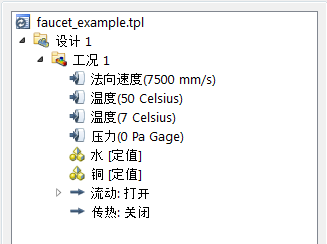

注: 模板应与下图类似:
