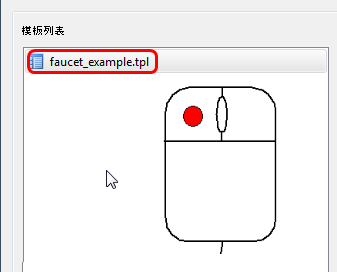

在模板列表中单击 faucet_example.tpl。

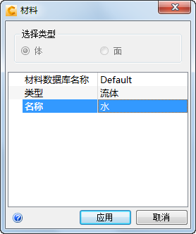

创建水材料的步骤:
“工况 1”上单击鼠标右键。选择“添加材料...”
在“材料”快速编辑对话框中,类型 = 流体
名称 = 水
单击应用

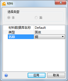

创建铜材料的步骤:
在“材料”快速编辑对话框中,应用以下设置:类型 = 固体
名称 = 铜
单击应用

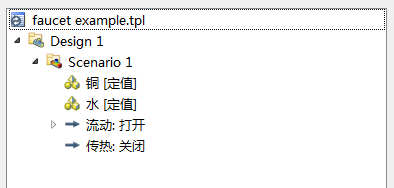

注: 模板应与下图类似:
