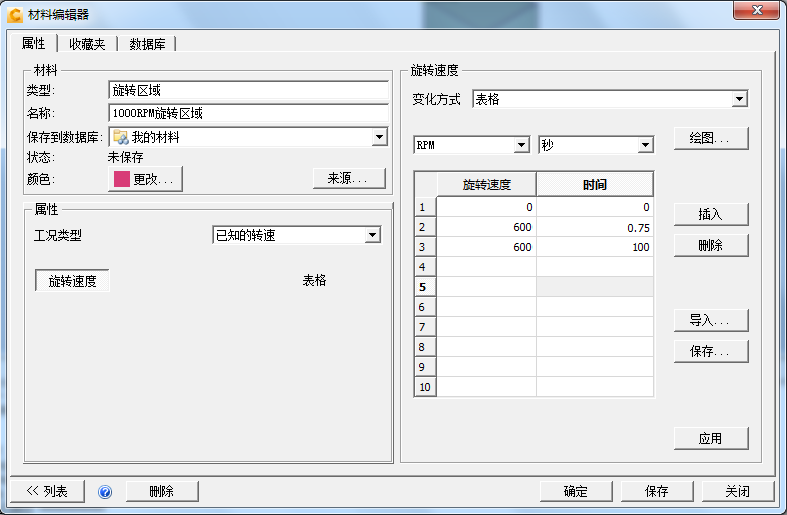

创建旋转区域材料
若要打开“材料”快速编辑对话框,请单击“材料”上下文菜单中的“编辑”
“类型”更改为“旋转区域”
材料线上,单击编辑...
在“名称”字段中输入名称转子
保存到数据库菜单选择我的材料
确认“场景类型”为已知的转速
单击旋转速度按钮。
变化方式 = 表格
旋转速度单位 = RPM;时间单位 = 秒
旋转速度 = 0;时间 = 0
旋转速度 = 600;时间 = 0.75
旋转速度 = 600;时间 = 100
单击应用
单击保存
单击确定
注: 表中设计的数值旨在逐渐加快叶轮的旋转速度,避免其启动瞬间加速度过大。这样做通常可降低分析的不稳定性,并提高总体求解精度。
