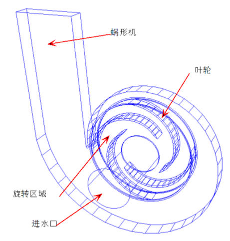

在本教程中,我们将模仿带有后掠式叶片的离心泵内部的流体。该模型由蜗壳、进水管、叶轮和旋转区域组成:
旋转区域是完全包围叶轮的一块流体区域,它是旋转部件和周围静止部件之间的分界体。

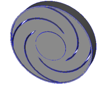

以下是旋转区域:

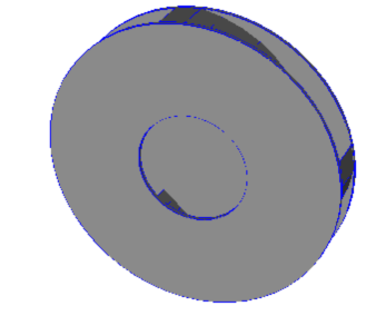

为便于参考,以下是叶轮:
