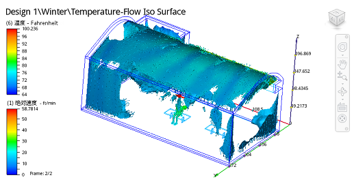

在上一步中,我们观看了门厅中央的温度变化,见证了“夏季”和“冬季”工况之间的显著差异。在此步骤中,我们将使用等值面摘要图像来更好地了解流体和温度之间的相互作用。
注: 为便于参考,下面列出“夏季”工况中的等值面(恒定速度 = 28 ft/min,按温度着色):

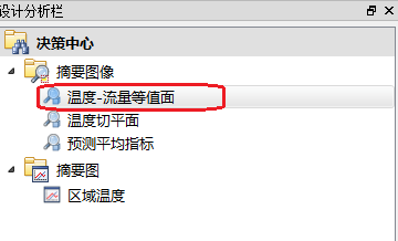

1. 在“决策中心”中,左键单击“温度-流体等值面”

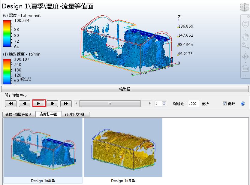

2. 单击“播放”按钮比较结果。
3. 在播放图像的同时旋转模型,从不同的视角进行查看。
注: 此图像显示了模型中每一处速度为 28 ft/min 的位置的温度。这些图像显示了“夏季”工况中所送冷风对居住者造成的真实撞击,以及工况中强度较弱的热风在门厅中的运动情况。
