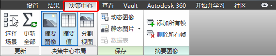

1. 单击功能区中的“决策中心”选项卡。

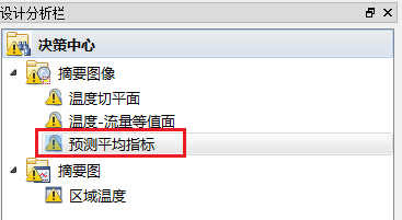

- 输入“温度-流量等值面”。
4. 重命名图像 3:
- 在“图像 03”上单击鼠标右键,然后单击“重命名”。
- 输入“预测平均指标”。

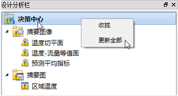

注: 我们现在可以使用“冬季”工况的结果更新三张摘要图像和摘要图...
5. 在“决策中心”标题栏上单击鼠标右键,然后单击“更新全部”。

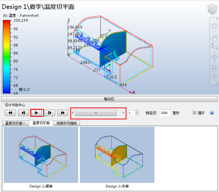

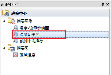

6. 在“决策中心”中,激活“温度切平面摘要图像:
7. 要比较来自两种工况的结果,请单击“播放”按钮或拖动滑块。
注: 单击“播放”之后,两种工况便会在图形窗口中交替变换显示。这是直接比较模拟结果的好方法。
注: 这些图像在截面上显示了居住者历经的温度变化。在“夏季”工况中,冷空气迅速下降并从后方包围居住者。在“冬季”工况中,暖空气由于浮力上升并在房间内部运动。

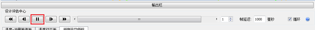

8. 当您准备下一步操作时,请单击“暂停”按钮停止动画。
