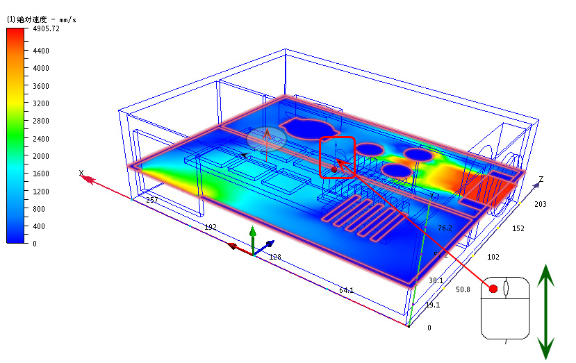

在此步骤中,我们将使用切平面和等值面来查看速度结果。
切平面会显示模型各处截面上的速度结果。使用切平面可以全面了解流动。使用矢量则可查看设备中各个位置的速度方向和速度大小。
等值面可以显示大小为某个数值的某一结果量。使用等值面可以知道模型中哪些位置的结果量值相对于模型的其它位置明显偏低或偏高。
单击“结果”选项卡中的“平面”
若要创建平面,请单击“平面”上下文面板中的“添加”
若要调整平面方向,请在该平面上单击鼠标左键,然后单击上下文工具栏中的以下图标:
Y
若要移动平面,将三重轴拖放到平面上。
若要显示矢量,请从“平面”上下文面板的“矢量”菜单中选择“速度矢量”

若要隐藏轮廓,右键单击平面,然后选择轮廓
要隐藏矢量,请在平面上单击鼠标右键,然后选择“平面矢量”。选择
