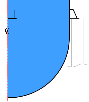

假设:
一个 0.25 英寸的厚钢水箱由四个底板支撑。水箱由 150°F 的水部分填充。水箱位于 70°F 停滞环境中。
环境空气温度为 70°F ho = 1.5E-6 BTU/(s*°F*in2) |
加热的空气温度为 150°F hi = 4.7E-7 BTU/(s*°F*in2) |
热水温度为 150°F hi = 1.3E-4 BTU/(s*°F*in2) |
环境空气温度为 70°F ho = 1.6E-6 BTU/(s*°F*in2) |
求解:因上述条件导致的热应力和位移。

手动计算
板单元的缺点之一是每个表面仅可应用一个对流载荷。水箱内的对流和水箱外的固有对流无法分别应用。这两种效果必须结合在一起,并作为一个对流载荷应用于模型。内外部的热传递按如下所示计算:
| Q = hi * A * (150°F - Tcalc) + ho * A * (70°F - Tcalc) | (1) |
其中,h 表示对流,A 表示面积,Tcalc 表示计算得出的节点处温度。在该模型中,热传递可使用等效对流系数 (he) 和等效对流温度 (Te) 计算得出,如下所示:
Q = he * A * (Te - Tcalc) |
(2) |
如果这两个方程相等,则可强制通过计算得出的温度所传递的热量与通过环境温度传递的热量相等,并在此基础上对未知的 he 和 Te 求解。或者
| (hi + ho) * A * Tcalc = he * A * Tcalc | (3) |
| hi * A * 150°F + ho * A * 70°F = he * A * Te | (4) |
方程 (3) 计算得出等效对流系数
| he = hi + ho | (5) |
求解方程 (4) 得出等效环境温度,并代入方程 (5) 得出
| Te = (150 * hi + 70 * ho) / (hi + ho) | (6) |
图 1 中显示的对流条件已使用膜/对流系数计算器计算得出,因此方程 (5) 和 (6) 将得出应用于模型的表 1 中的等效条件:
表 1:对流计算
| 位置 | 内部对流 hi | 外部对流 ho | 等效对流 he | 等效环境温度 Te |
| BTU/(s*°F*in2) | BTU/(s*°F*in2) | BTU/(s*°F*in2) | °F | |
| 低于水位线 | 1.3E-4(浮力、紊流垂直板、150 F 环境、148 F 壁面、149 F 水质) | 1.6E-6(浮力、紊流垂直板、70 F 环境、148 F 壁面、109 F 水质) | 1.32E-4 | 149 |
| 高于水位线的气体空间(水箱顶部) | 4.7E-7(浮力、朝下层流横板、150 F 环境、105 F 体积顶部平均值、127 F 水质) | 1.5E-6(浮力、朝上湍流横板、70 F 环境、105 F 体积顶部平均值、88 F 水质) | 1.97E-6 | 89 |
通过使用鳍片方程,可以估计 4x8 英寸支撑垫的传导性。将水箱视为固定在 4x8 英寸混凝土墩 {k = 1.3E-5 BTU/(s*°F*in)} 上。土墩的水箱端始终处于高温状态下,土墩的冷却 {h = 1.6E-6 BTU/(s*°F*in 2 )} 形成相当于鳍片的排列。作为一种近似方法,假定土墩足够长,使底部末端处于环境温度 {Tamb = 70°F}。鳍片等的热损失方程如下
| Q = (T-Tamb) [h * 周长 * k * A]0.5 | (7) |
如果衬垫的温度在 135°F 左右,则此方程得出
Q = (135-70°F) [1.6E-6 BTU/(s*°F*in2) * 24 in * 1.3E-5 BTU/(s*°F*in) * 32 in2]0.5 = 8.2E-3 BTU/s
或者按面积计算为:Q = (8.2E-3 BTU/s)/(32 in2) = 2.6E-4 BTU/(s*in2)。
