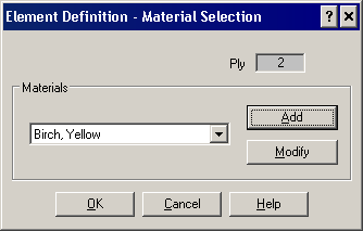

单击“单元定义”的“复合层压堆叠顺序”表的“材料”列之后,图 1 中的“材料选择”对话框将会显示。该下拉菜单将显示模型任何部件中的任何层已使用的所有复合材料列表。选择现有材料并单击“确定”按钮,即可将选定材料应用到当前层。
图 1:复合单元的材料选择
单击“添加”按钮之后,将显示标准的材料库界面。从现有库中选择材料,或选择“[自定义]”并输入自定义属性。这会将新材料添加到可供模型使用的复合材料列表中。如果选择材料并编辑属性,则可输入“名称”,该名称将显示在下拉框中。请注意,此名称(和关联属性)不用于复合单元材料选择以外的位置。
单击“修改”按钮之后,还会显示标准的材料库界面。您可从中选择现有材料,或使用 [自定义] 材料。“修改”和“添加”之间的区别在于,如果使用“修改”按钮,则下拉菜单中所选的原始材料将替换(或更新)为输入的新属性。
