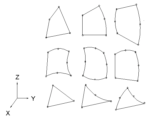

壳单元是任何三维方向的 4 到 8 节点等参四边形,或 3 到 6 节点三角形单元。与 8 节点单元相比,4 节点单元需要更精细的网格,才能在涉及平面外弯曲的模型中提供收敛位移和应力。图 1 显示了一些典型的壳单元。
“常规”和“共旋”壳单元根据 Ahmad、Iron 和 Zienkiewicz 提出的、且随后由 Bathe 和 Balourchi 加以细化的理论构建。它可应用于对厚壳和薄壳问题进行建模。此外,还可以使用此壳单元准确地描述不同厚度的双重弯曲壳几何体。
图 1:三维壳单元示例
图 2:典型的壳单元

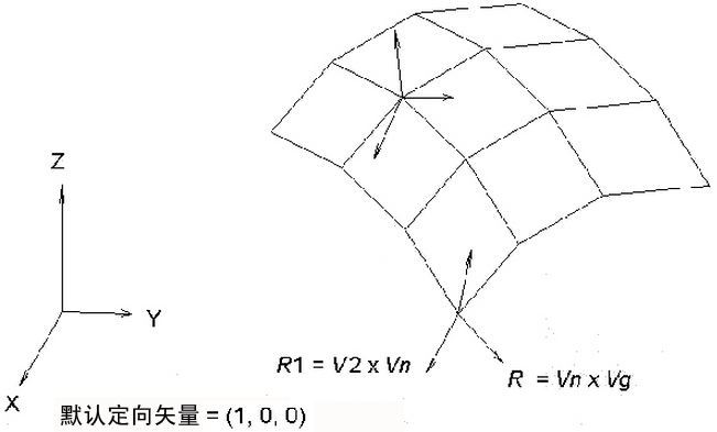

单元几何体由节点坐标描述。每个壳单元节点均有 5 个自由度 (DOF) - 三个平动自由度和两个转动自由度。平动 DOF 位于笛卡尔全局坐标系中。转动围绕每个节点处定义的壳表面上的两个正交轴进行。转动边界条件约束和指定力矩也可以参考此节点转动坐标系。两个转动轴(V1 和 V2)通常由处理器自动确定,因此您无需明确定位。
每个节点处的转动 R1 和 R2 方向由法向矢量 Vn 与 定向矢量 Vg 的叉积确定。请参见图 3(V1 和 V2 分别是沿 R1 和 R2 转动方向的单位矢量):
R1 = V2 x Vn
R2 = Vn x Vg
默认定向矢量 Vg 是 (1,0,0)。换句话说,R1 轴实际上是定向矢量 Vg 在壳表面上的投影,R2 轴位于此壳表面上、但与 R1 和法向矢量 Vn 正交。图 3 使用默认定向矢量 (1,0,0) 显示 R1 和 R2 的方向。

图 3:使用 Vg 确定的转动自由度

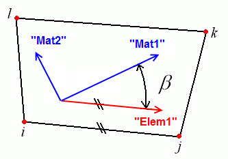

如果“常规”壳单元使用正交各向异性材料模型,则可使用两种方法定位平面内材料轴 1 和 2。第一种方法是使用“X 方向”、“Y 方向”和“Z 方向”字段指定平行于材料轴 1 的矢量。材料轴 2 位于单元的平面中,且与轴 1 和轴 3 形成右手坐标系。第二种方法是在“材料轴转动角度”字段中定义将使用右手法则绕单元 3 轴的材料轴 1 转动的角度(请参见图 5)。仅当“X 方向”、“Y 方向”和“Z 方向”字段中的值为 0 时,才使用此方法。
图 5:材料轴方向的转动角度定义

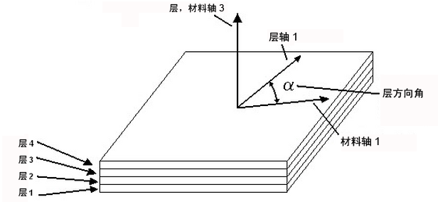

层轴:
对于复合材料,层压的每层均有一组局部坐标轴。层 1 轴是沿各层纤维的轴。层 2 轴是与各层纤维垂直的轴,且位于单元的平面中。层 3 轴与单元垂直,因此平行于单元局部轴 c。(为了避免混淆层轴和单元轴,在使用复合材料时,单元轴通常称为 a-b-c,而轴 1-2-3 则定义纤维的方向。)请参见图 6 和 7。
图 6:层堆叠顺序
通过使用“复合层压堆叠顺序”表的“方向角”,用户可为每层输入角度。轴 3 由单元法线坐标控制。

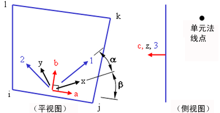

图 7:单元、材料和层轴的替代描述
单元轴 a-b-c 基于单元法线坐标和单元的 ij 边。材料轴 x-y-z 将从单元轴转动角度 b。对于堆叠中的所有层,单元轴和材料轴均相同。层轴或纤维轴 1-2-3 从材料轴转动一个角度 β。对于堆叠中的每个层,该角度可以不同。

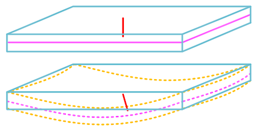

Kirchoff 约束:
在薄壳理论中,单元法线与壳参考表面保持正交(称为 Kirchoff 约束)。图形如下图所示。红色线表示单元法线,洋红色线是中间面(参考表面)的边:
