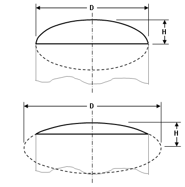

- 如果选择“椭球形”选项,则可以使用“椭球形头使用的输入类型”下拉框中提供的三个选项定义头部的尺寸。 - 如果选择“直接输入直径和高度”选项,则必须在“直径”和“高度”字段中指定这些参数。如果头部直径大于圆柱直径,则连接将急剧弯曲。如果这两个直径相等,则连接将十分平坦。
- 如果选择“转动角度”选项,则必须在“直径”和“转动角度”字段中指定值。此选项将使用具有指定直径的圆的投影,该圆围绕垂直于圆柱长度的轴而转动。值 0 将会导致球形头。值 90 将会导致平头。
- 如果选择“椭球比”选项,则必须在“椭圆比”字段中指定一个值。此值是头部的半径与高度之比。其中,半径是圆柱直径的一半。此选项始终会在圆柱与头部之间创建平滑连接。

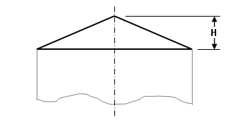

- 如果选择“圆锥形”选项,则可以在“高度”字段中指定一个值。如果“高度”为 0,则创建平头。
  椭圆形头  D = 直径;H = 高度  |  |

  圆锥形头  H = 高度  |  | 图 1:各种头部的横截面 |
