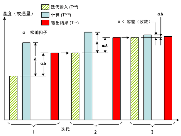

迭代后节点温度 T new 可能高于或低于最终的收敛值。因此,您可能不希望将此值用作下一次迭代的输入。“松弛参数”字段中的数值可用于将振动降至最低。松弛参数的用法如下:
T cur = T old +(松弛参数)* (T new - T old )
在图形格式中,不同结果之间的关系如图 1 T cur 所示,因此松弛参数的效应是输出到结果文件的值。
图 1:松弛参数的图释
如果松弛参数介于 0.8 到 1,则将在非线性效应较小时提供出色的收敛。如果存在较大的非线性效应(如高温辐射),则松弛参数可能需要介于阶次 0.1 到 0.3 之间,以使振动平滑。您可在日志文件中检查收敛历史。
