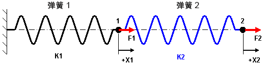

无论采用何种形式,有限元分析 (FEA) 最终旨在对方程组进行求解。以下面所示的两个简单弹簧模型为例,其中,F1 和 F2 是外施载荷,K1 和 K2 是弹簧刚度,X1 和 X2 是每端的变形。请记住,其中任一外施载荷可以为零,但都是已知值。每个弹簧由于延伸而产生的力未知,但可以通过直接公式 F = k*x 计算得出。鉴于弹簧 1 和 2 分别延伸 X1 和 (X2-X1),我们可以写出对每个节点处的力进行求和的方程:
| F1 - K1*X1 + K2*(X2-X1) = 0 | 节点 1 |
| F2 - K2*(X2-X1) = 0 | 节点 2 |
重新排列方程后得出:
| F1 = (K1 + K2)*X1 - K2*X2 | 节点 1 |
| F2 = -K2*X1 + K2*X2 | 节点 2 |
这些方程可以矩阵形式表示,如下所示:
或者,用简化符号表示为 {F} = [K]{X}。
