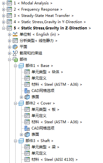

一个 FEA 模型(一个 .FEM 文件)可以包含若干分析或设计工况。每个工况的结果将保存在主模型文件夹下的单独文件夹中。例如,一个模型可以包含下列所有分析:
上述设计工况的树视图如下图所示(工况 5 处于活动状态)。
使用 CAD 实体模型时,每个设计工况均使用相同的 CAD 几何体,但所有其他参数(网格尺寸、载荷、约束、手动添加的单元等)均可因不同的工况而异。

当前的设计工况在树视图中以粗体显示。若要创建新设计工况,请使用以下任一方法:
