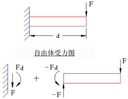

典型的应力分析计算结果显示作用于有限元的节点位移和应力。有时,您可能想知道模型施加于其他对象的力/力矩有多大。例如,固定在一端并由另一端施加垂直力的悬臂梁产生反作用力/力矩。
图 1:悬臂梁的自由体示意图
F = 梁施加于墙面的反作用力。
Fd = 梁施加于墙面的反作用力矩。
内部力计算器报告模型中所有节点的反作用力。这可通过激活“分析参数”对话框的“解”选项卡中的“计算反作用力”复选框启用。通常,仅具有特定边界条件的节点才会给出非零反作用力。内部力计算器生成 filename.ro 文件。.ro 文件是一个未格式化的直接访问文件,其中包含节点反作用力、节点指定力以及不同节点的力差。此文件与 .do 文件类似,可用于“结果”环境(当然,载荷工况数是其三倍之多)。反作用力的文本结果将写入 filename.l 文件。
