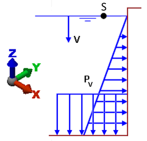

请参考下面的图 1。点 S 表示沿流体顶部的任意点。矢量 V 是增加流体深度的方向。深红色线是形成水箱的单元表面。作用于墙面的压力 (Pv) 是深度函数,从流体表面向下移动时以线性方式增加。由于默认载荷方向垂直于单元的表面,因此沿水箱底部垂直施加压力。
图 1:静水压力

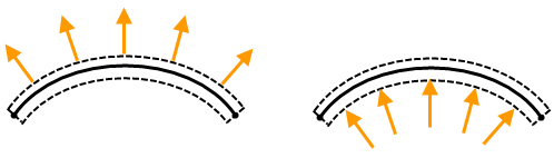

尽管单元的顶部和底部面积在无应力条件下相等,但大位移效应可以不同的方式拉伸两个表面。因此,尽管顶部 (-1000) 和底部 (1000) 均匀压力的图形看似相同,但结果可能有所差异。静水载荷存在类似的情况。此外,对于倾斜表面或曲面,考虑厚度将更改流体与单元接触的有效流体深度,从而影响静水压力(具体取决于载荷应用于单元的顶部还是底部)。请参见下图。
(a) 平面单元,左图的平面单元将负压力应用于单元顶部,右图的平面单元将正压力应用于单元底部。在无应力条件下,顶部和底部的面积相同。(单元法线点用 X 表示。)
(b) 拉伸单元时,顶部和底部的面积也随之拉伸。因此,由于顶部和底部的压力相同,总压力可能不同。在此示例中,顶部的拉伸幅度超过底部,因此与压力位于底部的模型相比,在压力位于顶部的模型中,力要更大。

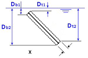

(c) 上图演示了厚度如何影响常规壳和板单元的静水压力。X 表示单元法线点。请注意,沿底部的流体深度范围(Db1 到 Db2)不同于沿顶部的流体深度范围(Dt1 到 Dt2)。因此,静水压力载荷将有所不同,具体取决于将静水压力应用于平面单元的顶部还是底部。这种效应将适用于沿倾斜、弯曲或水平表面的常规壳单元。
