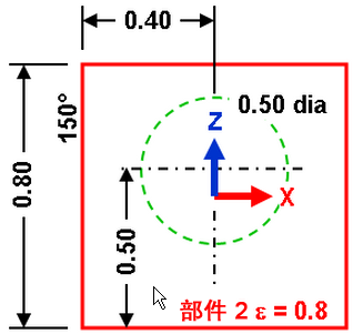

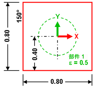

问题陈述:一个直径为 0.5 米的空心球位于在接近真空的环境中运行的 0.8 米直径方箱内部,如下图所示。方箱一侧的温度保持在 150°C。环境温度为 -80°C。这两个对象的传导率为 3 W/(m°C)。球和方箱的壁厚为 0.001 米。球的辐射率为 0.5。方箱的辐射率为 0.8。
图 1:方箱中的球(XY 视图和 XZ 视图)
求解:球的温度。
