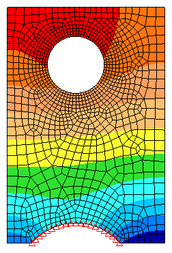

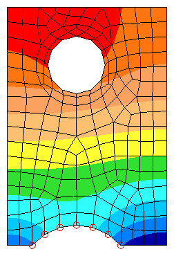

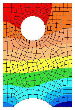

某些类型的单向耦合允许两个模型中使用不同的网格。这样可以优化两个模型中的网格。(当然,网格也可以相同。)请参见图 1 中的示例。若要查看是否支持不同的网格,请参见每个载荷类型的相应页面。
(a) 热分析中的温度结果 |
(b) 加载到网格更粗糙的应力分析中 |
(c) 加载到网格更精细的应力分析中 |

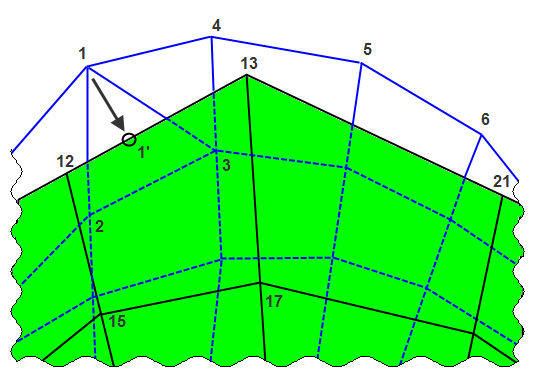

如果载荷类型支持两个模型中具有不同网格,则带结果的模型必须是完整模型。通过将结果模型中每个部件的节点映射到目标模型的相同部件编号,可在不同网格之间传递结果。映射如下所示:
上图为两个不同模型中相同部件的两个网格的高度放大图形(为清晰显示进行放大)。将从显示为绿色且已着色的模型中将结果转移到目标模型网格(显示为蓝色、未着色且位于结果模型的网格后面)。节点 1 位于结果网格的体积外,因此它将投影到结果表面(点 1')。形状函数用于将单元 12-13-17-15 的结果插值到节点 1'、2 和 3。1' 处的结果将指定给节点 1。
图 2:节点映射示例

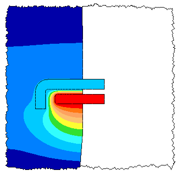

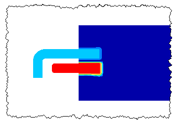

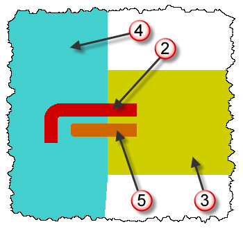

由于是逐个部件地执行映射,因此可以在每个模型中激活或禁用不同的部件。例如,假设在应力分析中使用静电分析中的电压来计算压电效果。为了获得正确的静电场,静电模型分析可能将空气包含在内。但是空气与应力分析无关,因此可以将其禁用。同样地,如果应力分析需要的部件不会影响静电分析,则可以在静电分析中将其禁用。请参见图 2。
如果仅存在结果文件,请参见下方的相同网格的要求部分。
(a) 具有部件 2 到 5 的完整模型。部件 3 是绝缘体,部件 4 是空气。 |
(b) 静电分析的电压结果。分析中不包含部件 3。 |
(c) 应力分析的电压载荷。包含部件 3;不包含部件 4。 |
